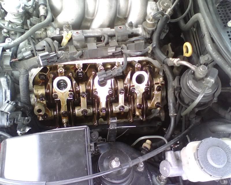

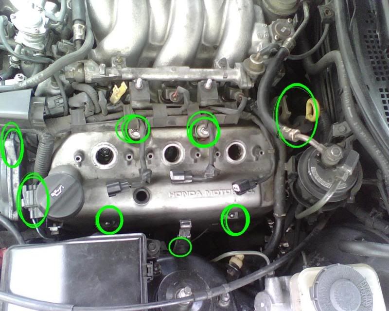

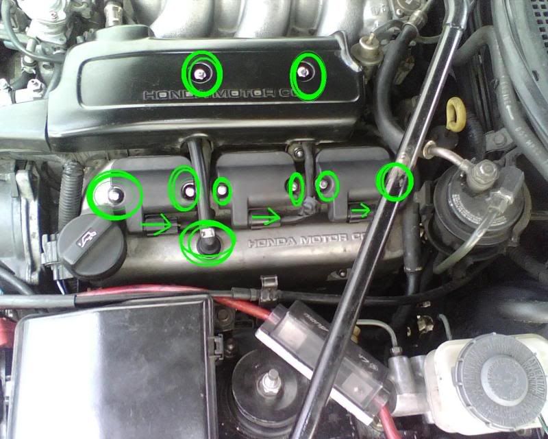

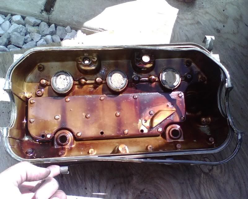

así que aquí están las fotos... estas son de la extracción del lado dr.
el tornillo en la parte trasera de la válvula era realmente difícil de alcanzar. Solo tienes que tomarte tu tiempo.:thumbsup:
allá vamos.... cuando lo reemplazo pongo sellador alrededor de la junta para mantenerlo en su lugar porque si solo lo pones no se mantendrá cuando lo pongas
asegúrate de limpiar el sellador viejo en la culata.
lo siento, no pude obtener más fotos. las manos estaban demasiado sucias. en resumen, es un trabajo sencillo. único inconveniente = espacio limitado para trabajar
